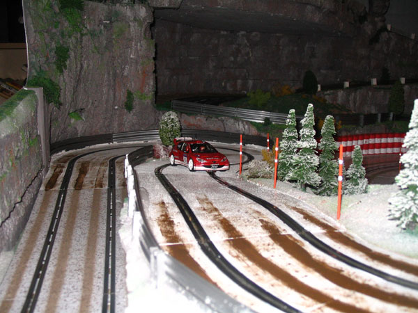

Kom att tänka på en duktig racer här på forumet som precis har komit "hem " igen efter ett par års frånvaro..en riktigt rallyräv som har gjort ett par kanonfina trä+plastbanor...dvs kombinerat ihop en hög med olika delar...
Tony skrev:Så var det dags för en bild till.. Nu har jag sprayat på lite mer snö, målat fler av bandelarna vita samt slagit ner snöstakar.. Dessa är tillverkade av extra långa tandpetare, orange hobbyfärg och naturligtvis ÄKTA reflex :)
Tony kanske kan ge dig lite tips på sin del av snöbygget...Kolla annars in det direkt på http://www.rallytorget.net gryyyymt fina byggen o många coola detaljer!!

Annars kan man ju alltid göra så här, kanske, om man vill ha en riktigt realistisk snö-bana?
